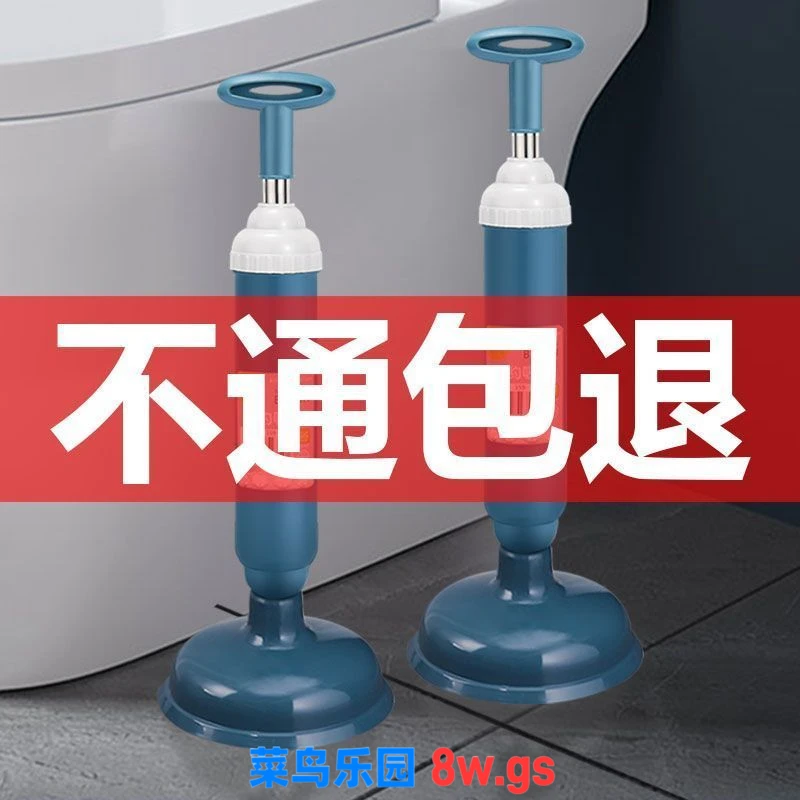

1.先是在五金店花费8块钱,买了一个普通手动的,吸压式工具。用这个,压力小只能把马桶里下不去的水挤回去,并不能彻底疏通堵塞物。
