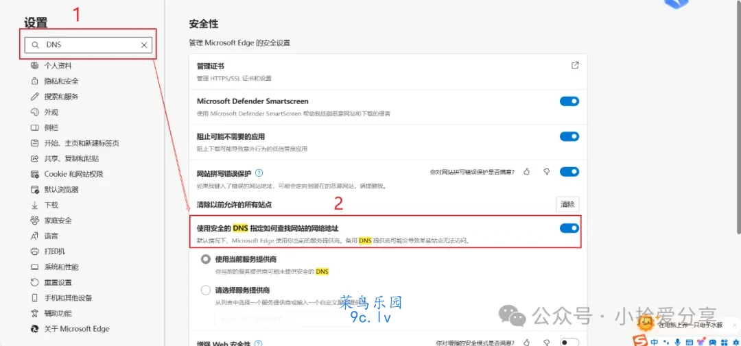

问题二
关闭Clash后发现浏览器无法联网,只有打开Clash才可以,在Clash中选择direct模式能正常使用,但是关闭System Proxy或者退出Clash,浏览器都无法连接网络。
解决方法:在浏览器设置中搜索“DNS”,启用安全DNS后由于DNS服务的问题,导致网络不可用,将此选项后关闭后就可以用了。
这个问题不是Clash造成的问题,开启Clash只是帮助掩盖跳过了这个问题。
